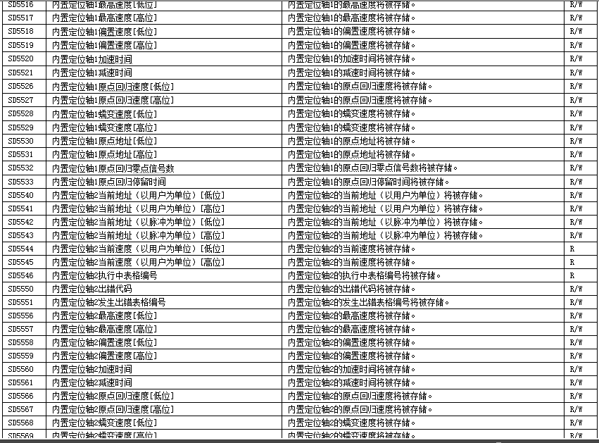

FX5U没有PLSR指令,怎样输出加减速脉冲呢

是用SD5520和SD5521吗,要配合其他指令使用吗,需要设置高速IO吗

往寄存器写值,软件帮助里面有
