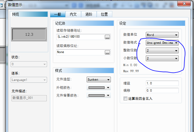

台达的触摸屏数值输入的寄存器怎么才能设置小数点后几位,请教各位大神

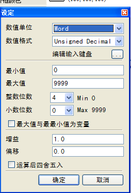

设置小数点个数,注意单字双字的最大最小值要设定正确

你想怎么设就怎 么设

在设置值里边设置,但要字节最大值与最小值要设置正确。

触摸屏设置完小数点以后,还要看PLC程序里面的数值是否一致。
