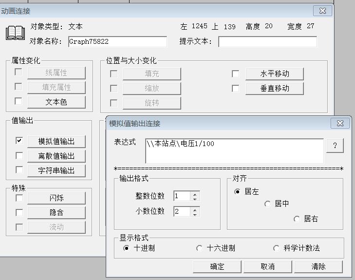

如题
不在plc里面做除法,还有什么办法。

像触摸屏那样显示,直接选择小数2位就OK了
不行的。如果你选择小数位是2,那么1234则显示成1234.00
现在是需要把1234,显示成12.34

组态王 数据词典 建立一个内存实数型变量 将1234 在脚本里面做除法 结果赋值给 内存实数型变量;还是要做除法
怎么做呢,有木有样例

数据框显示直接做成##.##,数据就有两位小数了。

在数据词典里设定好了,在定义变量对话框里的最小值,最大值,原始最小值,原始最大值分别设定好即可。

简单的很,直接除以100

发表于: 2019-07-02 19:15
直接在显示那里,除以100.下面选小数位2位

9楼的可以尝试一下

发表于: 2019-07-05 09:05
9楼的方法正解
