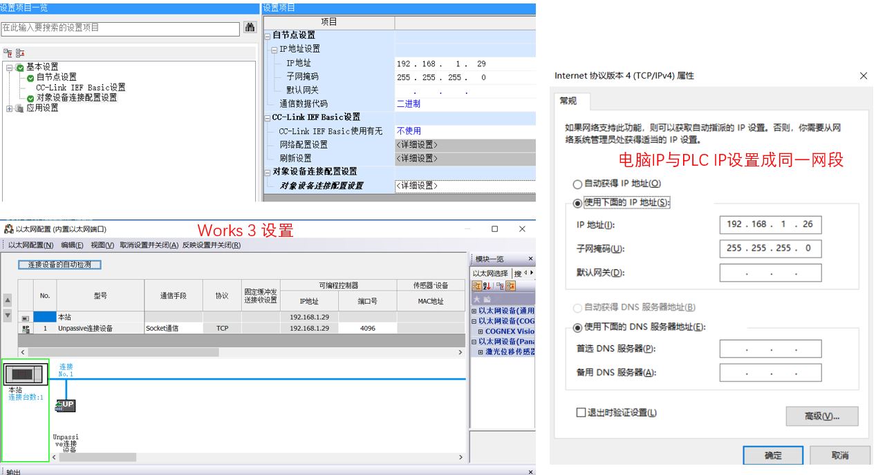

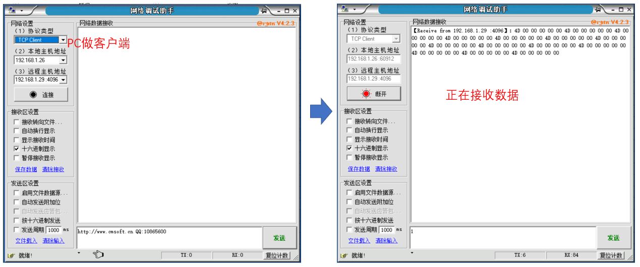

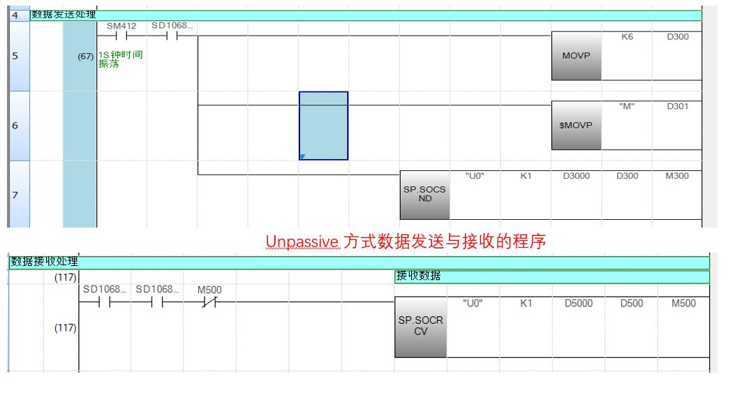

楼主  发表于: 2019-06-13 16:51
请看图!

    浓缩重点:必须要设置为同一网段

    这界面是什么编程软件

    界面是GX worker 3

    我现在还是在用wroks2    还没用到works3.感觉3更好看,比如MOV这个很明显

    大佬,请问可以和外网PC通讯吗?是否要加其它软件实现。

    学习了,套接字通讯还是挺实用的!
