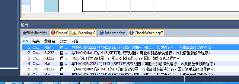

三菱顺控梯形图程序检查时有错误显示为双线圈,有影响吗?

1楼  发表于: 2019-06-12 22:22
肯定不行,输出结果为排在后面执行的结果,所以前面那个输出无效。顺控程序一定要避免双线圈,这是基本常识

2楼  发表于: 2019-06-13 08:55
像这种,只要是上面错误和警告是0,程序就能执行。双线圈看你自己有没有做互锁,然后可以用不同M去驱动同一个结果的方式避免双线圈

3楼  发表于: 2019-06-13 09:51
最好还是不要有双线圈出现.

4楼  发表于: 2019-06-13 09:57
我来说两句话~~~~~~
是在同一步状态里有双线圈吗?

5楼  发表于: 2019-06-13 10:25
不能雙線圈~~也不能 SET RST混用

6楼  发表于: 2019-06-13 10:26
双线圈错误可分为:
1.线圈输出类,这种情况下,分析程序比较复杂,写程序时不应该存在;
2.用SET,RST指令的双线圈错误,这种情况下,是允许的,没问题的;
3.步进指令里的双线圈错误,因为步进的特点,双线圈也可以运行,只是要隔开一步。

    7楼  发表于: 2019-06-13 11:06
    不要出现双线圈,或者前面的线圈是不会导通的

    8楼  发表于: 2019-06-13 13:13
    out的双线圈必须改,用SET/RST出现的双线圈警告问题不大吧

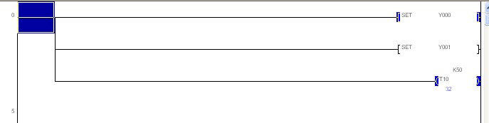

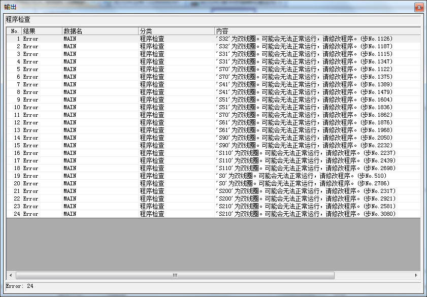

    10楼  发表于: 2019-06-13 20:49
    上传自己编的程序,高手帮看看有什么问题

    11楼  发表于: 2019-06-13 20:51
    自己写的SFC顺控程序,在同一步里面SET指令怎么有的有输出有点没有输出
