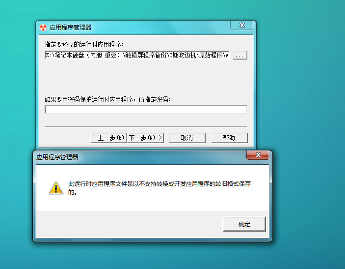

AB屏程序文件反编译时提示不支持转换成开发程序较旧的保存的!我自己写了一个程序读出来了,在反编译没问题!现在的这个程序不知道什么时候的!

请问,有大佬知道这个该如何处理吗?

有知道的大师可以出来解释下吗?这个是说我的版本高了?还是禁止反编译?

早期版本的软件生成的运行文件好像不支持还原,这里有一份文档介绍了这种不能还原情况下的救急方法,可供参考,本文档来自网上:
RSVIEW ME MER格式转换成MED格式.pdf
(169 K) 下载次数:162
下载积分:+1(tathui)
威伦禁止反编译(恢复宏指令);WINCC画面密码;海泰克重建应用密码;组态王工程密码;Studio5000源密码保护等。微信:hkcs-001,QQ:598798210

好的,谢谢,我来试试
