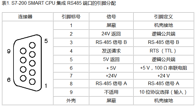

最近想采用SMART200的PLC与智能仪表通信,想请问一下,通信接头跟S7-200的一样吗?也是接头那里焊接3脚和8脚吗?

FYI

是的,一样的

一样的
