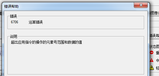

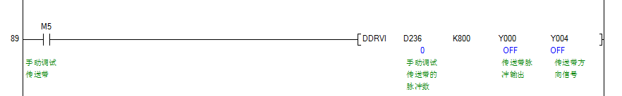

请教各位大神,怎么把实际距离转脉冲数,在触摸屏上输入距离数值,程序中D300数值也变化,但是就是不动作,D0和D10也没有变化,然后plc诊断那块有时还显示运算错误,求助大神,这是怎么回事        下面附图

D300没有显示数据呢,运算错误大多是你用了除法,除数是0的话就会出错,你好好检查一下
谢谢,把D300,换一个存储器,如:D400,监视时,是有数据的,但是不执行后面的命令,然后D400也和D300一样了,不显示数据

好的谢谢,我在检查一下   请问这样转换时没有问题的吧

直接用整数运算,先乘再除
谢谢,用整数运算我试过了,先除后乘也是可以的,但是就纳闷了,小数为啥就不行了

不明白,我是小数除法指令应用错了,还是怎么回事

除法会把余数丢了,再乘就把丢掉的余数放大了,误差会比较大

把D300先转换成浮点数

D300的数据类型不对。我刚测试过,如果错的会显示-----

浮点数运算占用的寄存器比较多哦    最少5个一跳     比如  d0      d5       d10       d15   这样用      检查下寄存器编号看看。
