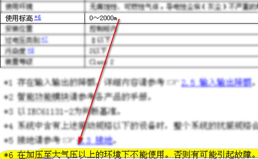

三菱的【FX5U用户手册-硬件篇】
12页,,,,其中有关于安装使用条件的一段话:
“在加压至大气压以上的环境下不能使用。否则有可能引起故障。”
这句话我没有明白是什么意思,,,
能否举例说明一下~~~~
谢谢~~
[ 此帖被再见理想在2019-06-08 11:55重新编辑 ]

很好理解啊~ 使用场合气压不能大于大气压

其实就是人家没有到高于大气压的场合下测试,会出现什么故障他们也不知道~所以干脆告诉你,不在这个范围内,出了问题我不负责...

就是在压力容器内部不要使用PLC

就是使用的时候有海拔要求,一般是低于海拔1000M以下的环境使用

引用第4楼ddybfl于2019-06-10 08:42发表的 :
我在想,,,在什么地理地势使用,,,能高出一个标准大气压力???

压力容器,钻井等等
