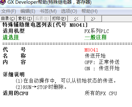

三菱PLC M8041 不管在什么状态 都不影响步进 只要8040 ON 就可以步进了, M8041不管是ON,还是off,都可以转移,M8041到底怎么用?

手册这样说的

M8041~M8045好像是搭配FNC60(IST)指令專用的
