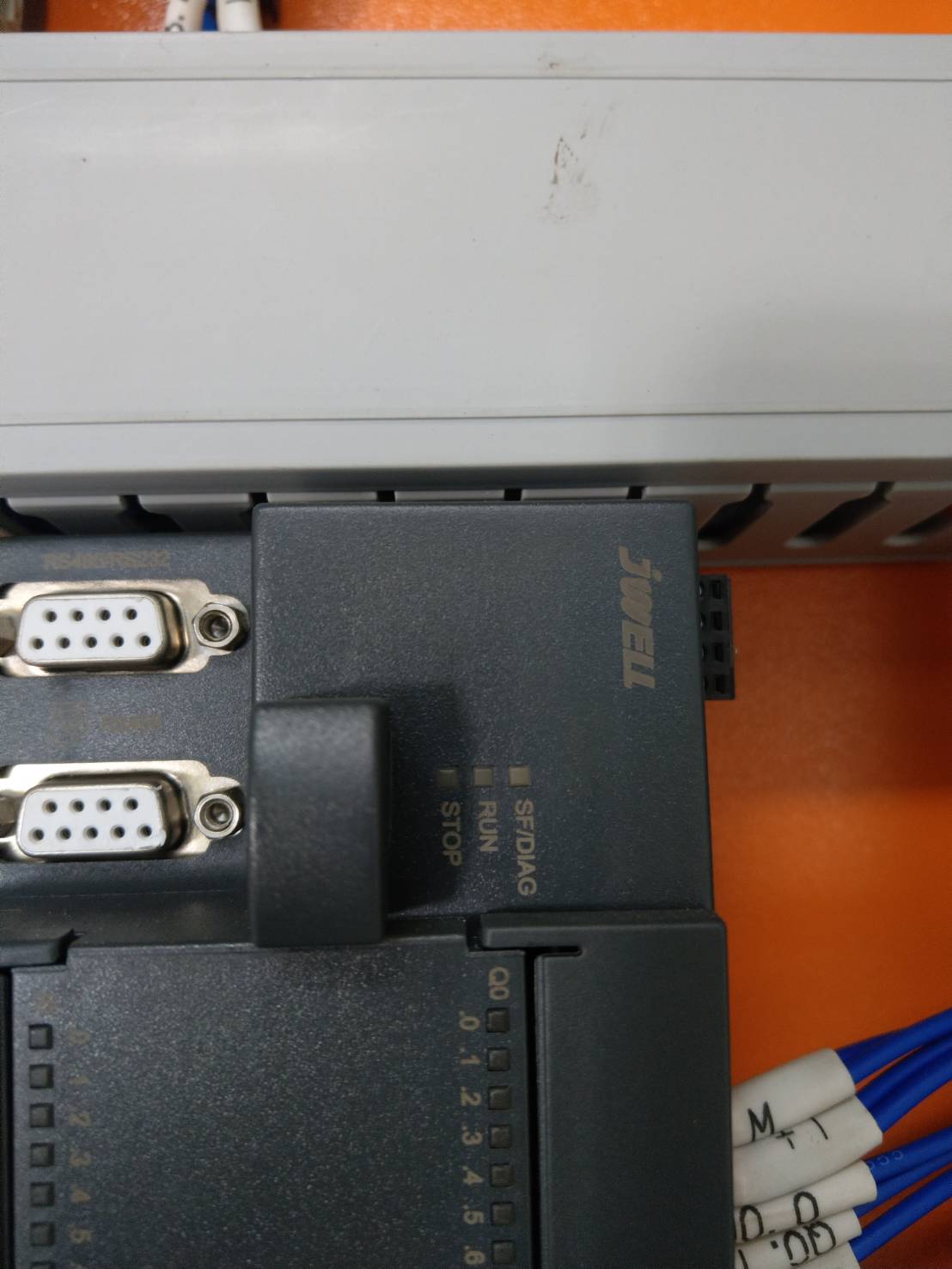

各位大大先進前輩好:
請問有使用或看過JWELL 品牌的PLC 嗎?
這個編輯軟體要去哪裡下載啊?
如相關資訊,再請提供給小弟參考,感激不盡,謝謝。

发表于: 2019-06-05 14:58
看照片是西门子的仿品,你用西门子200的软件 连接试试

发表于: 2019-06-05 15:16
http://www.co-trust.com/News/Market/Market_Detail_324.html
合信或西门子与 金纬订制品

发表于: 2019-06-06 12:01
这个经纬最开始用无牌的合信模块放到S7-200中使用,有些人就就为在西门子样本上找不到这个型号的模块而烦恼,现在膨胀了,尽然用自己的牌子了,你倒是换个外壳啊!
