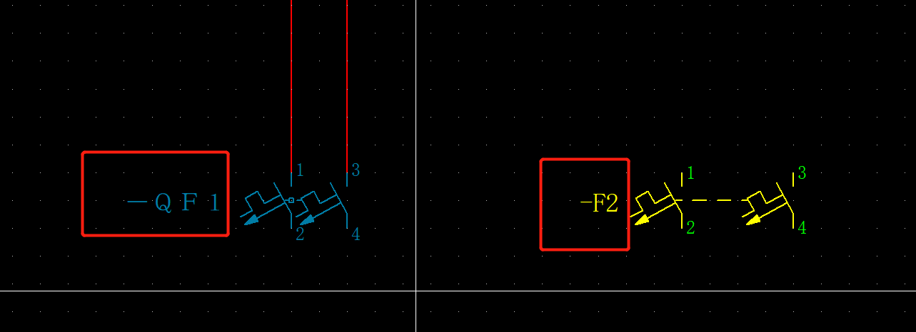

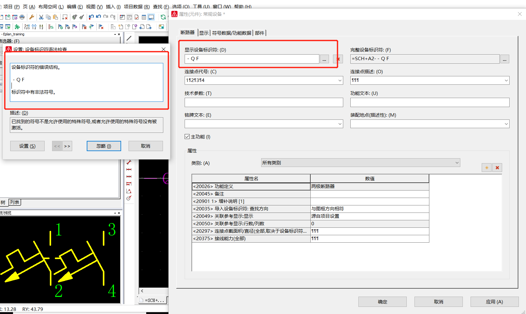

如题,我在修改标识符的时候跳出这个报错窗口
点击忽略之后看到原理图上左边(我刚修改的)和系统分配的字体都不一样
请问是修改系统字体的问题吗?

英文输入法,不要有空格

那个空格不是我打出来的,是我用大写输入-QF就自己出来的

不过根据您的说法,我研究了我输入法,发现是全角,半角的问题!谢谢
