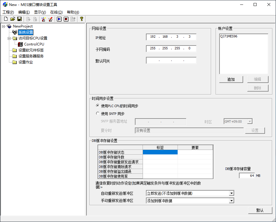

我现在用的Q03UDV的PLC,打算搭配QJ71MES96与上位机组建MES系统,请问GXwork2怎么设置QJ71MES96模块进去

要安装个插件 MX MESInterface

装完后使用的是MIFConfigTool

楼主,怎么设置成中文

没有中文,都是英文的
