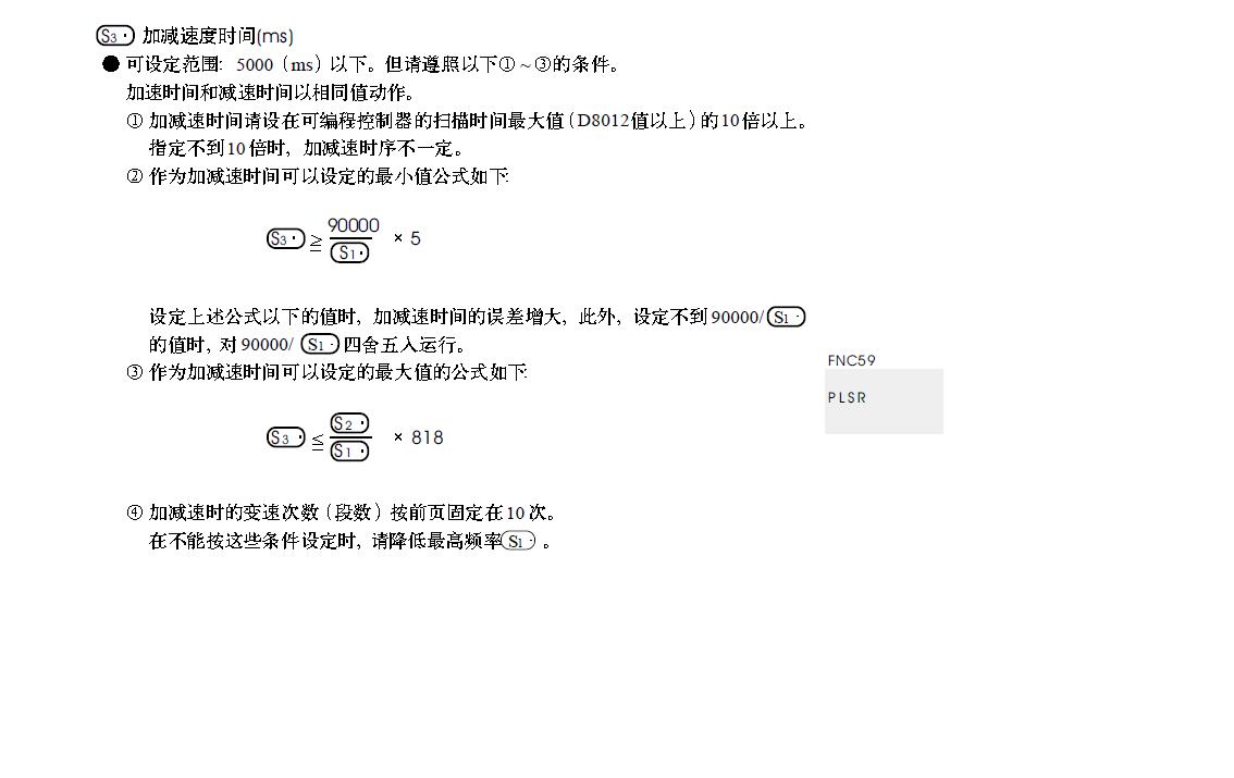

三菱PLSR的介绍有关于加减速的上下限,其中计算下限值的常数90000和5是什么,计算上限值的常数818又是什么。这些常数从何得知,其他品牌的PLC也有同类公式吗(我看来松下的没有找到这样的公式)。求大神解答

根据实际使用来说,取≤100ms都行
