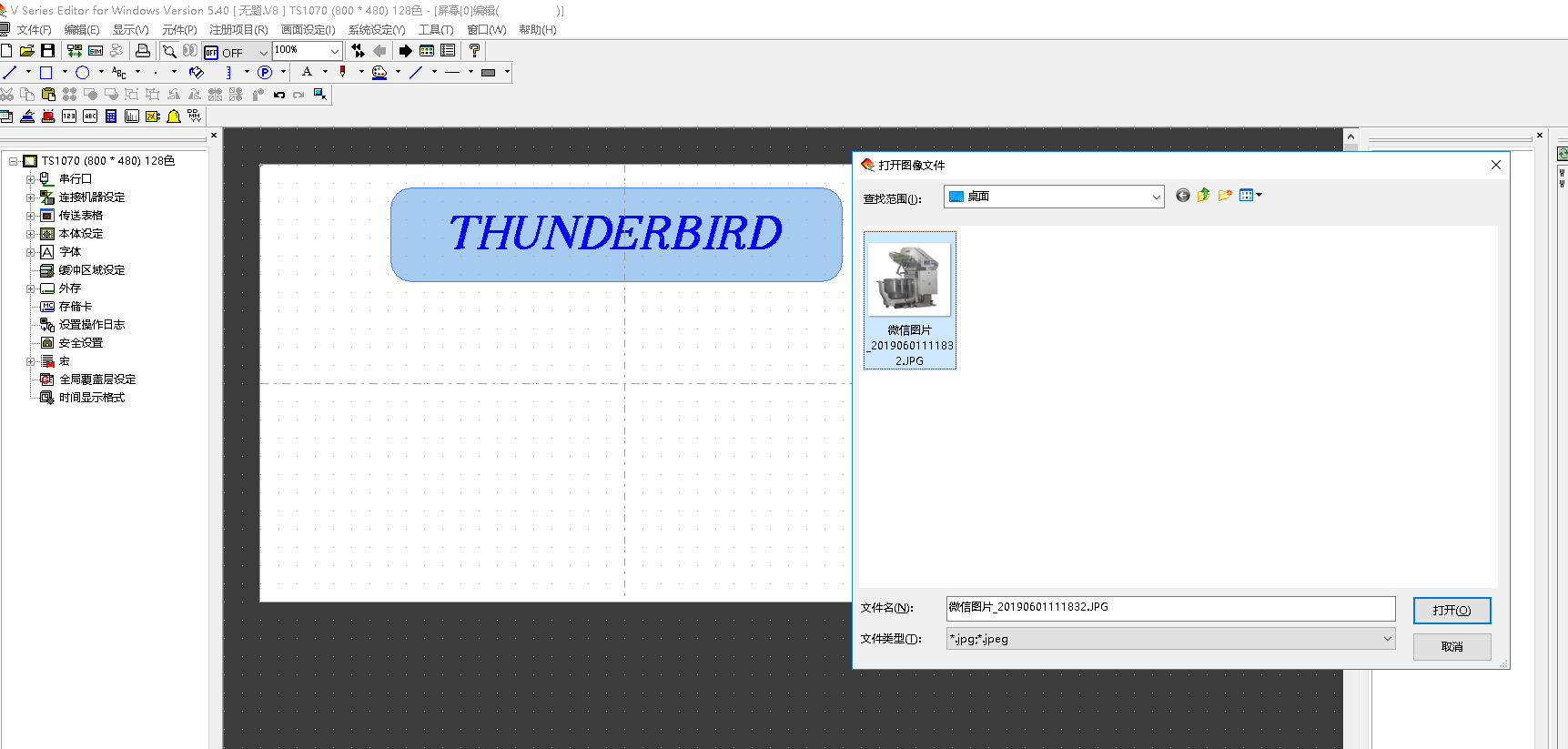

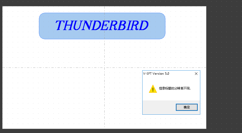

如图所示    老是提示分辩率不同    文件大小只有60K左右   已经很小了    有朋友知道为什么吗
我是用微信截图下来 扩展名再改为:JPG 格式的

1楼  发表于: 2019-06-01 14:08
没用过富士的屏
不过这儿说的是分辨率有不是文件大小
你用画图之类的把分辨率改小试试?

引用第1楼nal123于2019-06-01 14:08发表的  :
没用过富士的屏
不过这儿说的是分辨率有不是文件大小
你用画图之类的把分辨率改小试试?
不行  一样的

3楼  发表于: 2019-06-01 15:32
首先,你要确保这个图形文件在诸如画图等Windows自带的软件中可以打开。
然后你再插入。
如果你仍然不能插入,请上传你的图形文件到这里。
Good Luck~

引用楼主liang9601于2019-06-01 11:32发表的 富士触摸屏组态插图问题 :
改擴展名?原來的擴展名是甚麼?

引用第3楼cvlsam于2019-06-01 15:32发表的  :
然后你再插入。
解决了 用画图打开另存为 JPG格式就又可以了    之前就是JPG格式的  不知道是不是图片原扩展名的问题   谢谢

引用第4楼twingo49于2019-06-01 15:56发表的  :
改擴展名?原來的擴展名是甚麼?
原来的扩展名就是JPG   用画图打开再另存为JPG格式就可以了 奇怪

引用第5楼liang9601于2019-06-01 16:07发表的  :
和你的软件版本有关。
Good luck ~
