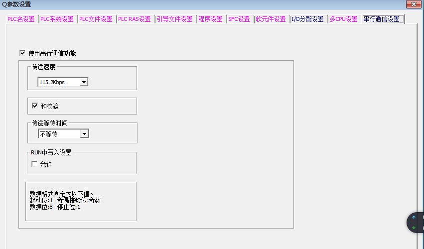

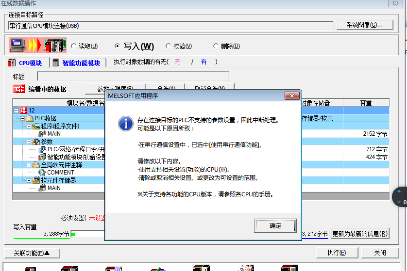

大家好,帮个忙,我在使用三菱Q03UD CPU与威纶MT6103IP连接时,在三菱PLC软件内设置串口后,上传不了程序,求解,谢谢,有尝帮忙,谢谢!

修改下波推率 19.2 run 勾选
