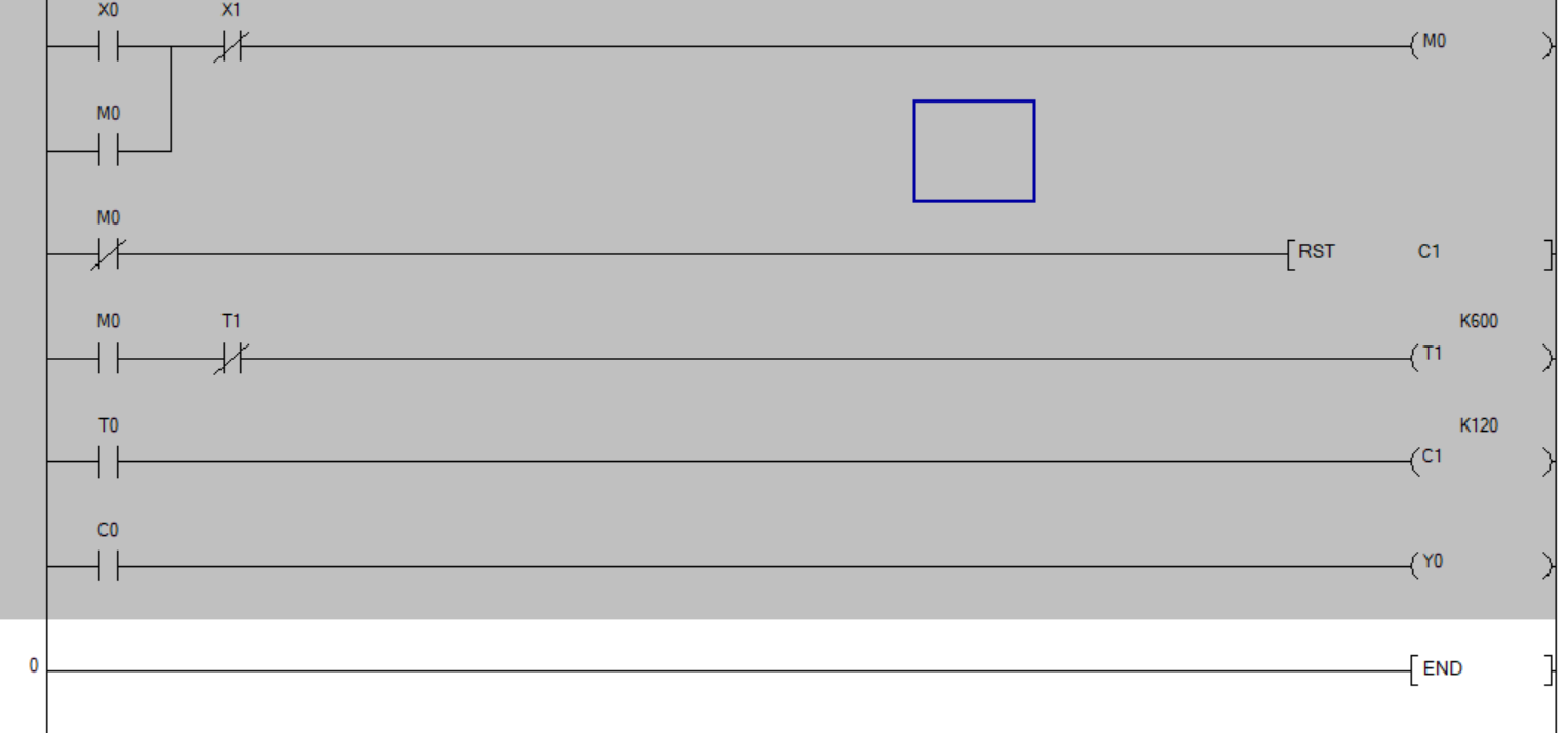

当时间继电器延时到达60s时,使计数器计数一次,感觉这个程序第三行有问题,应该是RST T1吧
这是书上写的程序,很别扭,咱也不敢说,咱也不敢问,走过路过的看一下,这个程序有没有问题

不敢说就别说,不敢问就别问,上电复位C1,X0启动定时,X1关闭定时,T1计时1分钟C1计1,两个小时后执行Y0
你说C0和T0?那只是那个傻逼作者生怕别人看懂了故意为之,C0改为C1,T0改为T1即可,如果是你抄错了,当我没说

第三行没问题,有问题的是最后两行,t0改成t1,c0改成c1

你程序没写完吧?T0线圈在哪?

李金城的三菱FX2NPLC功能指令应用详解上这样写的,第80页,这本书学着得抱着怀疑态度,不然容易搞蒙

1.2楼正解,很可能是印刷错误吧

1楼正解 。把C0、C1、T0、T1改统一就能用。
