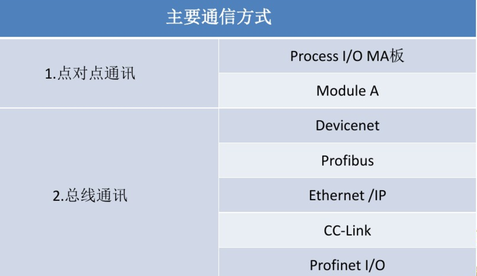

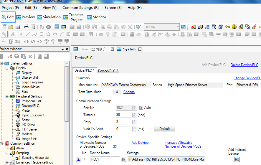

3年前,看过一位台湾工控朋友做的项目,用的是Proface人机界面直接访问安川机器人,然后,由人机界面作中继跟三菱FX3U进行信号交换;有没有哪位高手用哪个品牌的HMI与发那科(FANUC)机器人直接访问?在此,先谢过;如果能够这样通讯,就可以省去CC LINK或都其它通讯模块,减少成本。

只要协议和接口支持可以的,我用过不同品牌的屏及变频器试过可以的,首先了解机器人控制器的通信接口及协议那种最合适再看屏的。

    FANUC机器人是EIP;但是,没见过有人机有EIP的呀,用PLC跟机器人通讯,楼上 说的,我差不多都用过,只觉得,成本有点高。
    我说的是人机界面直接与机器人通讯!

    FANUC机器人,本身有网线通讯口,支持Ethernet/ip协议,我有用过OMRON PLC做扫描,机器人做ADP,可以通讯;加CCLINK跟三菱PLC通讯,等等都做过,感觉成本太高,就想看看有没有HMI可以做扫描的,与机器人通讯;现在公司主流机器人是FANUC的,想用这种方法节省成本。

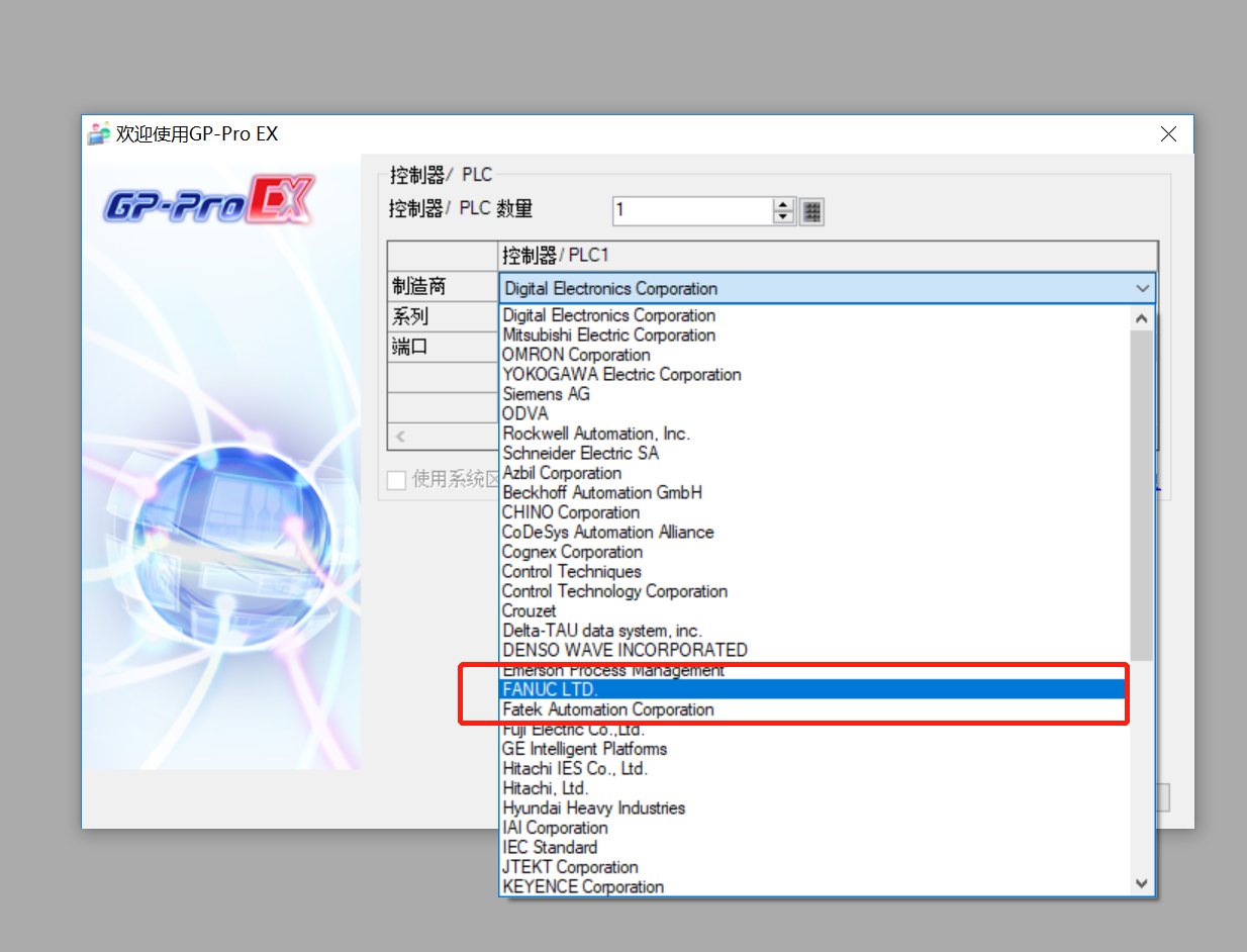

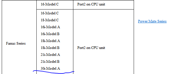

    proface GP4000系列屏是可以支持FANUC的协议的

    回楼上,你这软件是哪个版本?我安装的没这项呢?

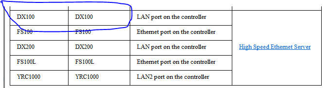

    然后,我看到台湾的工控朋友做的安川机器人直连,也是要添加补丁才有,可以提供FANUC补丁吗?
