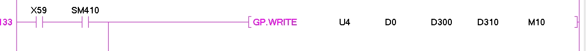

哪位大神帮忙看看这条写指令为什么不行,而其他的有可以,是什么原因?

为什么只有站2的这条指令没有执行,其他的可以正常读写,哪位帮忙看看,什么问题,谢谢!

估计是处理机制问题

不知道怎么回事,程序应该没有什么问题,就是不能理解为什么只有这一条指令不执行

使用几个通道?

一次只能有一条网络读写指令运行。
每条指令运行这间要有时间间隔
