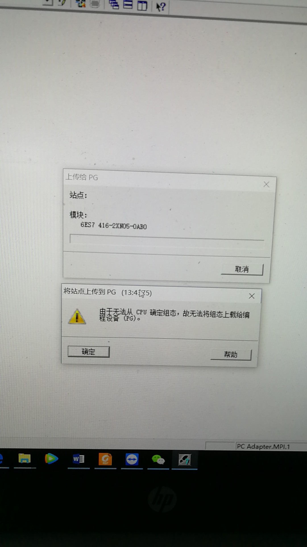

PLC程序上传的时候遇到这情况是怎么回事?

显示的错误如图

擦除试试

引用第1楼wyc6745625于2019-05-29 22:26发表的 :
擦除试试
你是想害死他????

升级硬件信息,或升级软件。
软件不能识别你现场的硬件。

下载最新的HWUpdate文件

西门子软件和硬件需要匹配,经常遇到的问题,这是西门子的毛病,习惯就好了
