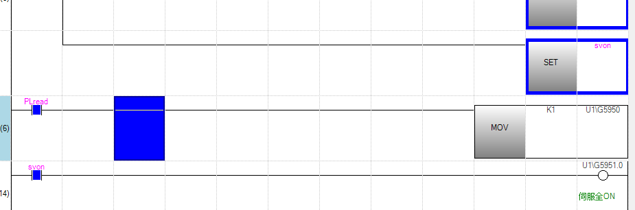

不知道为什么,帮忙看下,大侠们

启动的时候就报1908,里面的限位都设无效了。

模拟不是万能的,用实物才可以!

U1/G5951.0 这个通不通在梯形图里面是看不出来的,要到软元件监视里面去看,或者用一个中间变量来监控。
列:LD U1/5951.0
OUT M0
