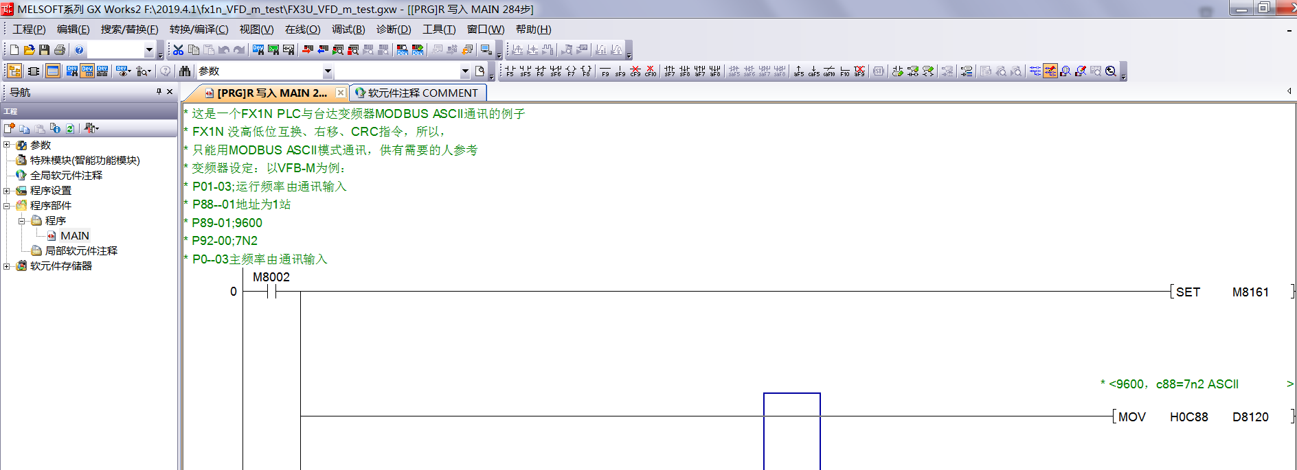

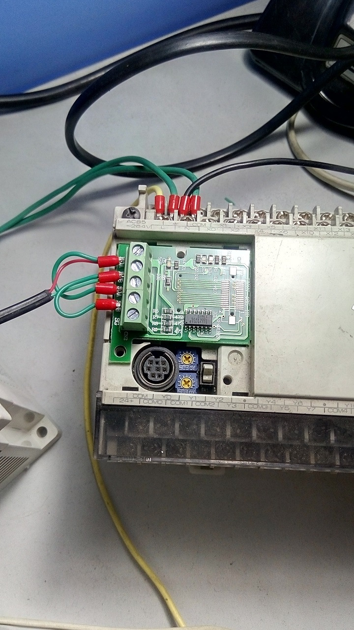

最近网站有不少网友问FX1N与台达通讯的问题,FXIN没有CRC指令,所以,只作MODBUS_ASCII通讯;网上很多例子,但是,按例子做,发觉有不少错漏,可能是转载的原因吧!为此,我跟据网上的例子,结合台达变频器手册做了本例子,供有需要的人参考。并对发表类似例子的先行者,表示感谢!
本例描述:
1.FX1N通过FX1N_485BD与台达变频器通讯;
2.作为例程,只设1个站,读频率设定值、运行频率、运行电流;
3.写设定频率、启停控制;
4.程序有详细注解,以及变频器设置,非常适合初学者;

FX1N_485DB接线
FX1N_485BD接线实物图

    已读,实际上,我的例子源自网络,只是,为了初学者看得懂,把原程序站号,写入命令改写到写和读的程序,方便扩展到多站读写。
    这种程序,只是练练手,用意在于了解指令的用法,以及学习MODBUS ASCII的通讯方法,没太多实用意义。
    读出那段,网上是没有的,往往难搞就在此,FX1N,FX2N485DB都先返回发送码,后面才是接收到的数据,当年我玩FX2N485时,花了不少时间;到了FX3U_485BD就没有这种情况。

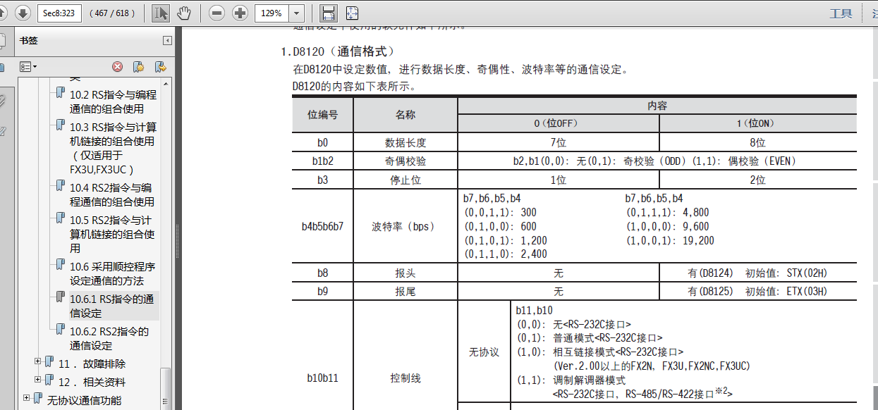

    楼主我下载为什么程序打不开呢
    WIN7 64 WINRAR

    11楼  发表于: 2019-06-02 20:35
    楼主能否把程序截图上来看看,解压不了,谢谢
