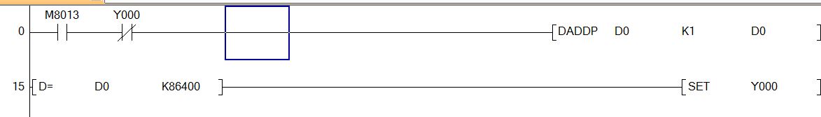

三菱PLC FX2N 如何实现24小时延时

麻烦各位大佬解答,给一个思路也可以,能有程序就更好了,先谢谢各位了!

有时钟的特殊寄存器D8015

解决了,谢谢各位
