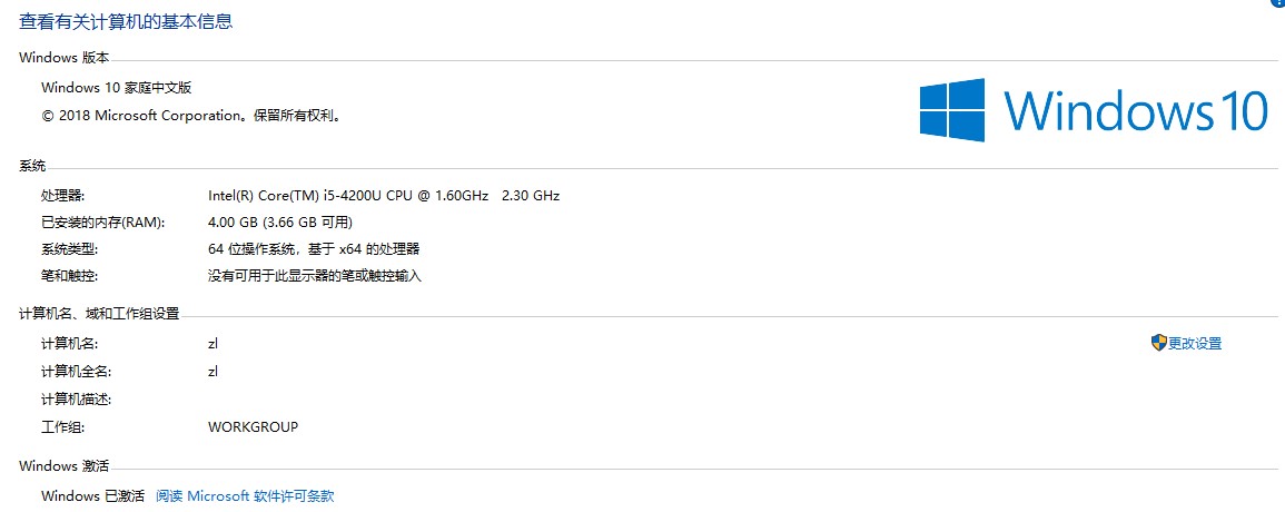

    WIN10家庭版可以装博图V14,我装了

    9楼  发表于: 2019-06-03 14:37
    引用第8楼lltlgw于2019-05-29 09:20发表的 Re:我想问一下我们这里有一台西门子S7-1200PLC,我电脑是微软10家庭版的 .. :
    家庭版装不了吧,可以试试虚拟机
    WIN10家庭版可以装的,
