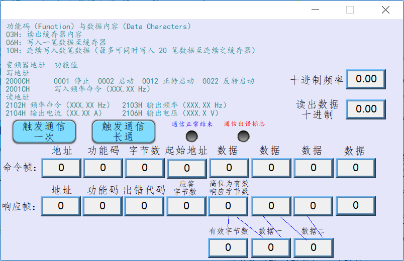

欧姆龙PLC-N30 模块CP1W-CIF11 MODBUS-RTU连接 9600;8,E,1
只知道把(站号):#1--MOV到D1300 (功能码):#6--MOV到1301 (字节数)#4--MOV到1302 (内容)#2001--MOV D1303?
本人是想实现在触摸屏上控制变频器的频率。
有没有朋友有标准的程式图 可发邮箱:
liang9601@sina.com
或在下方留言 小弟不胜感激!

发表于: 2019-06-26 15:42
你可以参考一下

发表于: 2019-08-13 14:03
引用第2楼18664371537于2019-06-26 15:42发表的 :
你可以参考一下
这个通讯界面做的很直观,报文看起来很明了,学习了
