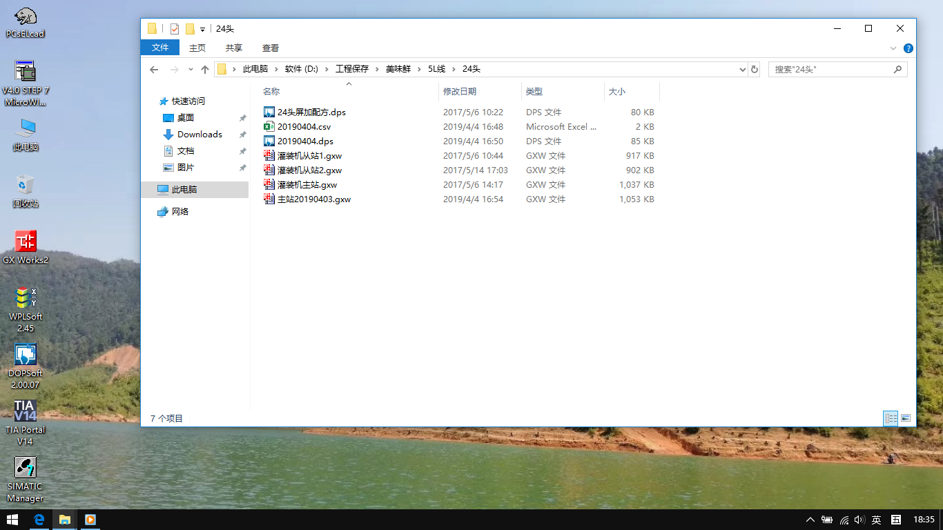

1楼  发表于: 2019-05-26 18:37
几年前做过一个3个FX3U通讯,也用的SFC,现在还在正常使用中
