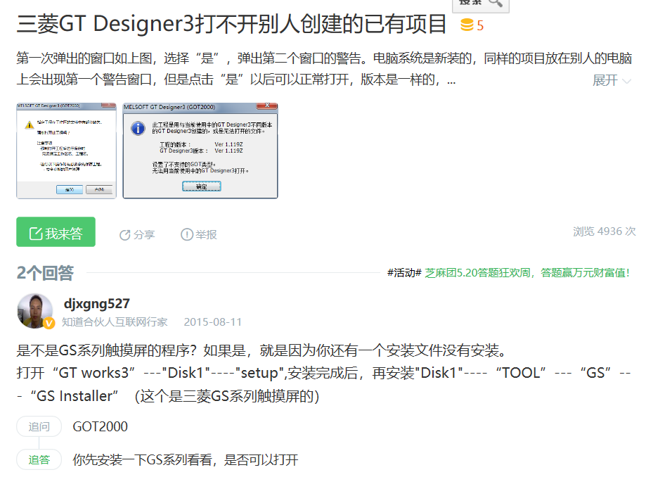

发表于: 2019-05-25 01:49
三菱GT Designer3打不开别人创建的已有项目

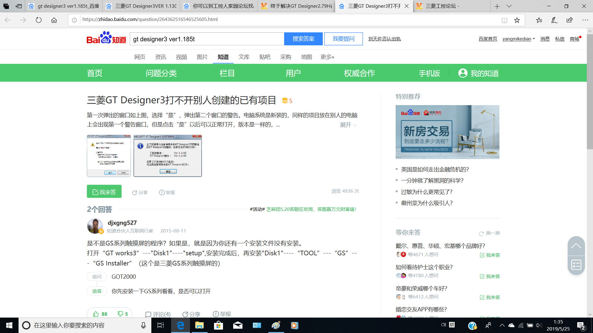

发表于: 2019-05-25 01:53
截图不清晰重新发一张
