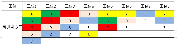

有台设备,共有8个或更多进料工位,每个工位可以设置5个不同的进料品种,不同的工位可以设置相同的进料品种,每次生产前设定进料数据,各工位进料品种是可以任意设定的。问题来了:用户希望每种产品在所有已设置的工位上均匀分配,,比如产品A在1、4、5、6、8工位上都有设置,那么第一个A产品到1工位,第二个A产品就到4工位,第三个A就到5,以此类推,保证各工位进料数量平均。各位有什么好的方案,给点提示,感激不尽!

你这个每个工位设定还有先后顺序,那分配前就要判断确定是否有工位设定

是可以任意设置的,要允许乱序设置。

如何判定产品A B C

每次只生产一种产品还是五种混合着的

混合生产,所有产品随机进来的。

如何判断不是问题,扫码、上级设备给定都可以判断

也不太难,各工位数据设定后,根据来料逐个扫描各个工位数据,有则放行,下次再有相同工件,就扫描下一个.

每种工件使用一个变址指针
具体怎么实现我要求的功能,能详细说说吗?不胜感激!

ABCDE五种进料在每个工位有先后顺序码

能再详细一点说下吗?主要难点是同一个产品要均匀进到各工位。
