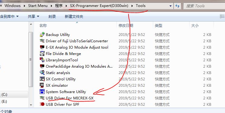

富士PlC NP1PS-32R usb连接电脑无法找到驱动安装怎么办,各位大大帮帮忙。谢谢!

引用楼主guohezhu于2019-05-23 14:58发表的 富士PlC NP1PS-32R usb连接电脑无法找到驱动安装怎么办 :
执行D300Win安装文件夹TOOL下的USB驱动程序安装程序。
Good Luck~
谢谢你的指导;我的程序包中没有你说的USB驱动安装程序,在哪可以下载,或者哪个版本有带驱动程序的,麻烦赐教,谢谢!

为什么我安装的程序里没有驱动安装TOOL文件包,找不到USB驱动安装程序,在哪能下载?

3楼  发表于: 2019-05-24 10:06
引用第2楼guohezhu于2019-05-24 09:22发表的  :
富士电机日本官网。
另:富士电机所有产品的USB驱动是一样的,伺服电机,PLC,变频器都使用相同的驱动。
Good Luck~
