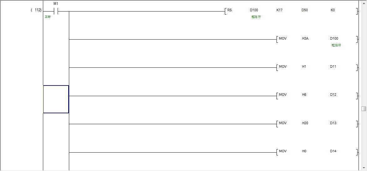

    7N2格式,LRC校验必须有,没有校验无论怎么都不能通讯
    发送指令是RS的组成部分包括:发送数据的寄存器地址和对应数量,接收数据的寄存器地址和对应数量

    你这样问,谁能答你?
    1.什么品牌的变频器,当然,你这里想用台达的变频器作通讯,我看过你不少的贴,才明白的;
    2.你的程序用的是FX1N,没右移、高低位互换指令、CRC指令,用MODBUS RTU模式通讯比较难;
    3.只能用 MODBUS ASCLL模式,要用到校验计算;计算结果不是固定的;
    4.没事玩一下通讯,练练手可以,作为实用的,不如用HMI与变频器通讯更实际,因为厂商都帮你做好了,你套用就可以。

    变频器是台达vfd-m  通讯7N2  H0C88 9600bps
    如果全ASCII码代入程序,可以使用。
    但是不能D值代入,是怎么回事?

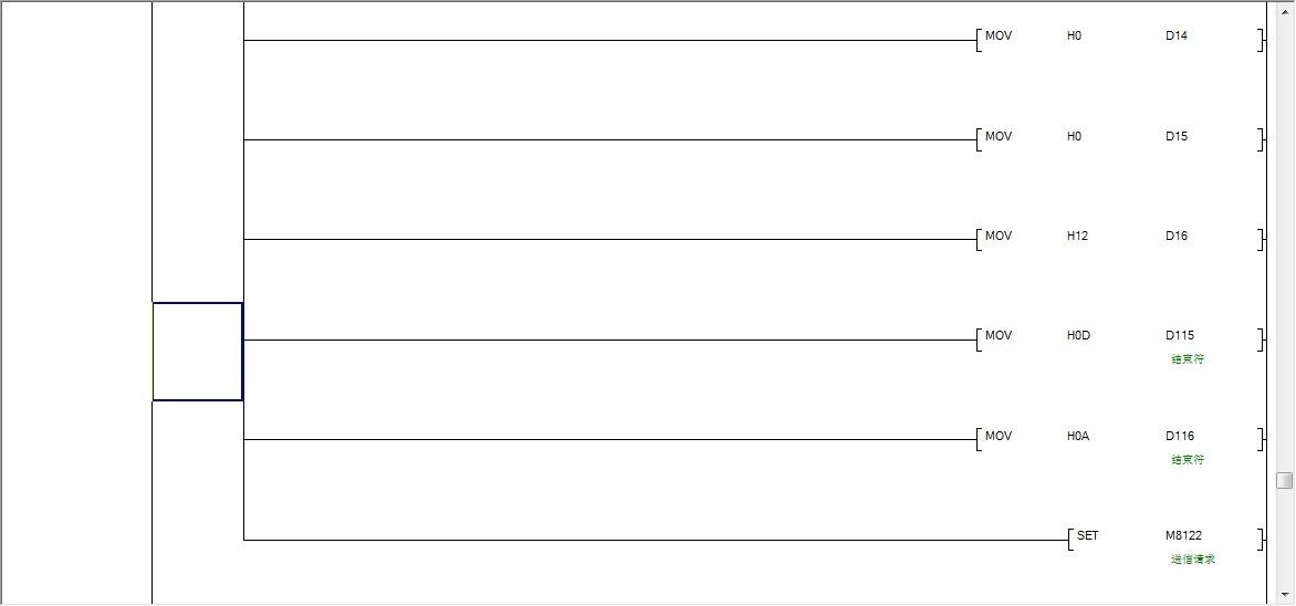

    你少了和校验计算,
    网上的例子错漏百出,我明天验证后发给你参考。

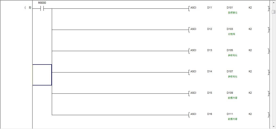

    我把你的程序导进去了,没反应

    写频率可以

    我实物验证过了的,可读可写,读是自动的,每一秒读1次
    写入时,要让对应的M通断一次
