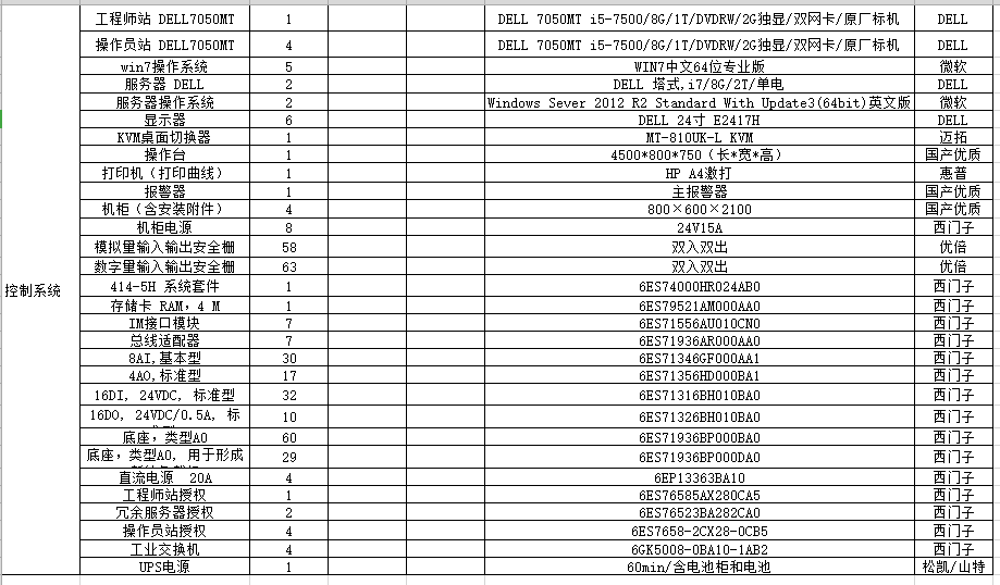

公司新上一套西门子DCS系统 ,本来要求为PCS7 V9.0,可是有个单位低价中标以后一直在系统这个问题上扯皮,发了一份控制系统的清单过来,有人说是采用了PCS7 V8.2,我怀疑他连PCS7系统都没采用,只是用了简单地STEP7+WINCC ,有懂的老师们给判断一下

这个是图片格式 大家看一下

看授权是SIMATIC PCS 7 V8.2

你查一下电脑装了哪些软件就好了啊
