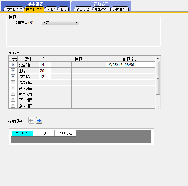

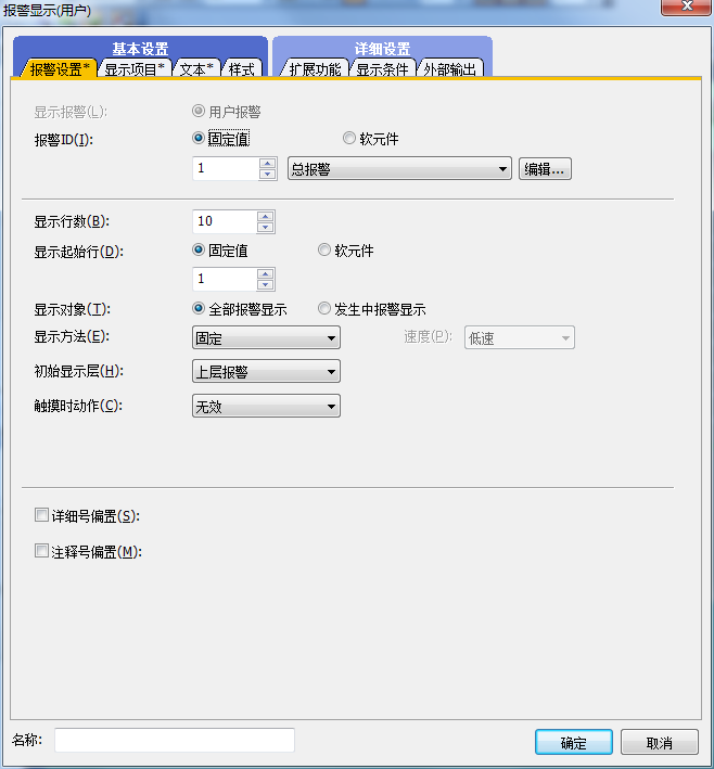

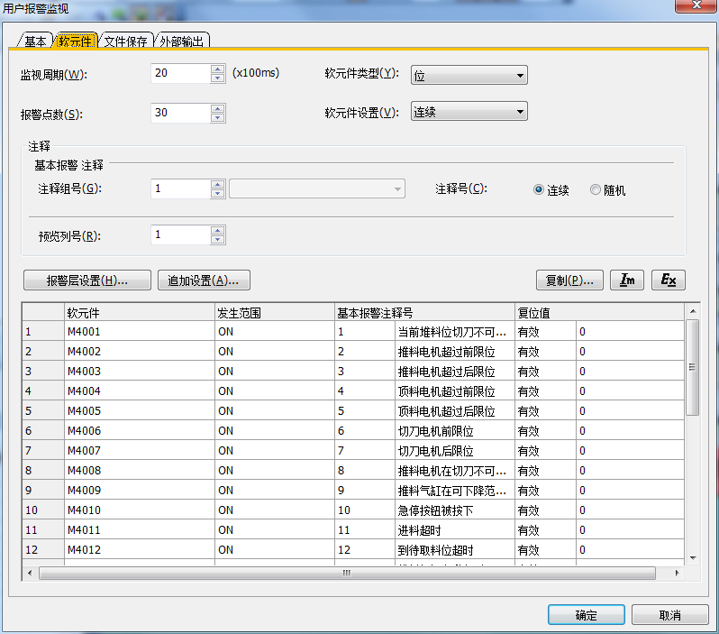

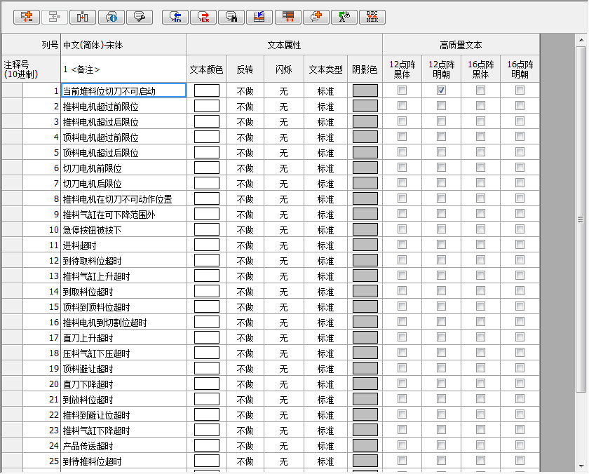

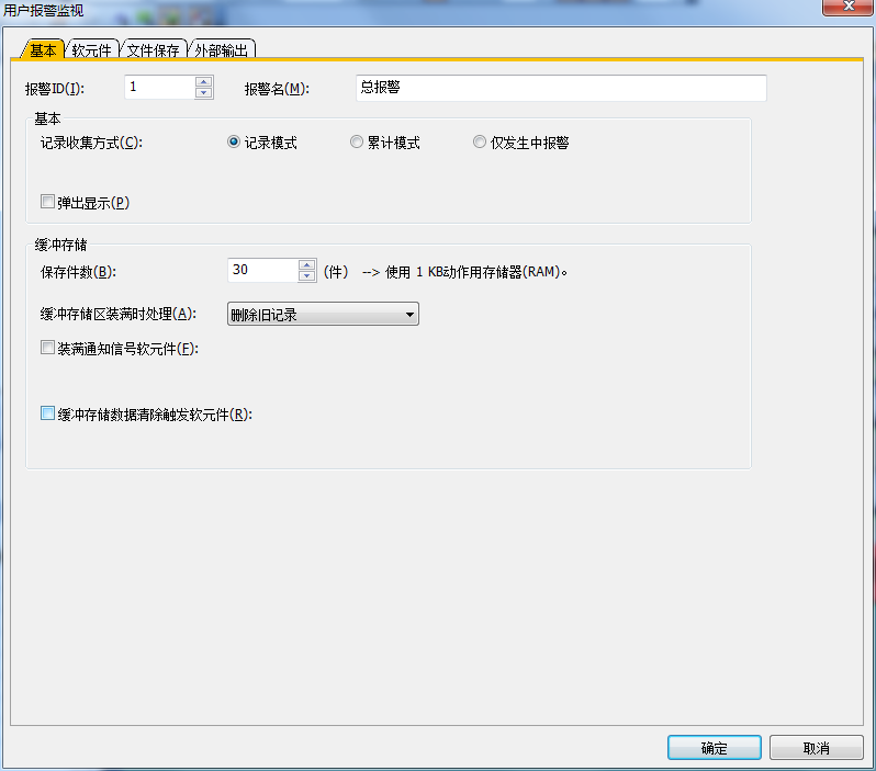

用GS-2170 触摸屏写报警提示。设置了注释组,报警信息和提示框。不知道是什么原因。触发报警后触摸屏会显示报警时间和报警状态。但是不显示报警对应的注释内容。求各位大佬帮忙看看是不是哪里设置错误了

触摸屏程序发上来看看

原因已经找到了。谢谢你。原因是在注释设置时点了语言转换的勾了
