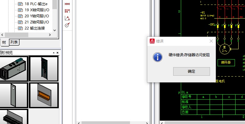

EPLAN打开3D布局出现“硬件错误:存储器访问受阻”

如标题所示,请问有大大指导吗?

补充一下,无论是新建项目,还是之前别人的项目,只要是打开布局空间,所有的元件布局都打不开。
而只要这次eplan涉及了3D布局操作,关闭的时候就会假死,关不掉,鼠标一直转圈。

导入stp文件可以,但新导入的一样打不开。
所有的都是,预览里可看,但双击打不开

网上都查不到,自己的试验结论是: 系统问题。
我用的win7、win10 1709、1803、1809都没问题,就是换了个ltsb2016就死翘翘了。安装CAD打开就提示“AcVMTools.arx命令中发现异常”,用Eplan就打不开3D布局,就这还一堆人推荐这鬼系统。
要不是我电脑升级到1809老是死机的话鬼才装这个系统
