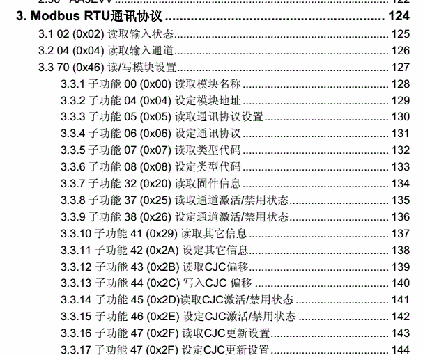

引用第2楼anlyl2014于2019-05-17 07:31发表的  :
上网找了一下,支持MODBUS RTU的呀。
[attachment=233049]
[attachment=233048]
新款是支持但老款不支持
