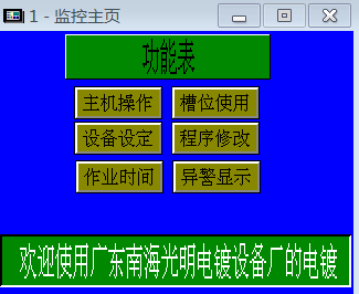

海泰克触摸屏上载后重建应用文件时软件就关闭,怎么办啊请指点。

软件换到6.8的也不行。

把文件传上来看看。

4楼说的对,把文件上传再帮你看。
重建时会关闭原打开的画面是正常的

请师傅指点,重建工程就会闪退软体。

ADP版本不对

用ADP6.12可以重建

ADP6.12
Windows7 64位旗舰版
没毛病

安装ADP6.12时没什么毛病吗?我可折腾了很久
