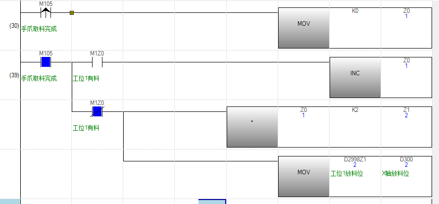

楼主  发表于: 2019-05-14 23:08
见图思考一下
471165265

1楼  发表于: 2019-05-14 23:09
看看分析一下

3楼  发表于: 2019-05-14 23:13
看看分析一下 [upload=1]

5楼  发表于: 2019-05-14 23:52
2000万像素,图片太大

6楼  发表于: 2019-05-15 16:07
我经常用这样的方法,你判断位置也不必1,2,4,8,16这样,用1,2,3,4,5就行了,不然如果我有30个位置呢

7楼  发表于: 2019-05-15 17:01
我也写了个,你试试,用M1-M6代表6工位,如果工位上有感应器可以直接out
变址.rar (274 K) 下载次数:55

引用第6楼nightblueblu于2019-05-15 16:07发表的  :
他用一个D去记录所有工位上有没有料,就只能这样。把D里面的标志位(1)左移,用WAND。

9楼  发表于: 2019-05-15 19:00
整个工位都没有感应器判断是否有料,都是靠自身记忆

10楼  发表于: 2019-05-15 19:01
里面是否有料就靠六个位记忆,里面的料非常随机

11楼  发表于: 2019-05-16 08:59
引用第10楼471165265于2019-05-15 19:01发表的  :
没有感应器,无非也是在后面放料完成的时候置位下M1Z0
你那种思路执行没问题,如果你是想让人不容易看懂,还是可以的。
