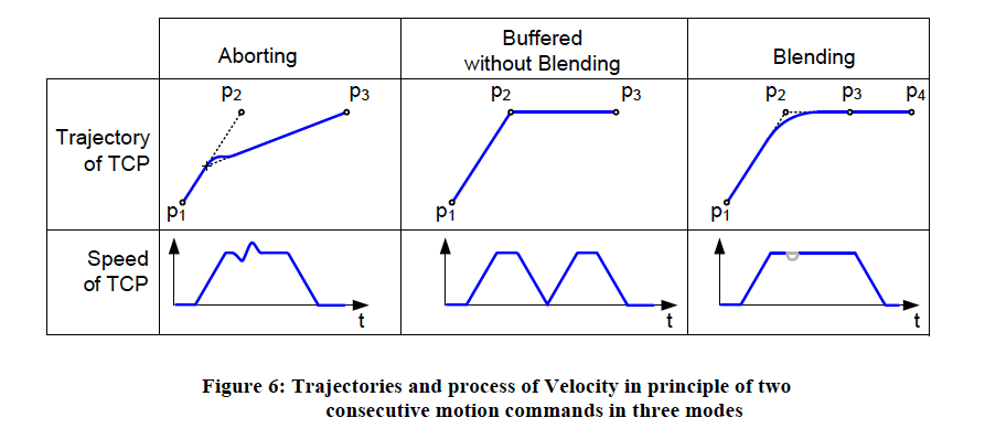

使用NJ与倍福运动控制指令,如MC_Power、MC_MoveAbsolute、MC_MoveRelative、MC_Jog等,其中有
buffermode这个参数
,很难理解,各位大神求详解!!

这张图应该有回答你的问题
运动控制指令详解求教
