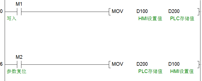

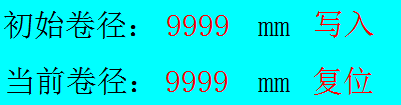

想用显控的触摸屏实现输入数值并能够显示和复位的功能,哪位大佬做过指点一下,谢谢。

就是这个界面9999的位置即可以输入值又可以显示实时的状态值,还可以通过复位键将这个值复位。

人機一般都是這樣沒錯啊

就是读取和输入用不同的寄存器就行。

这个一般在PLC里面写,上下两个读写框分别用不同的D,然后按钮就是传送的启动信号。
