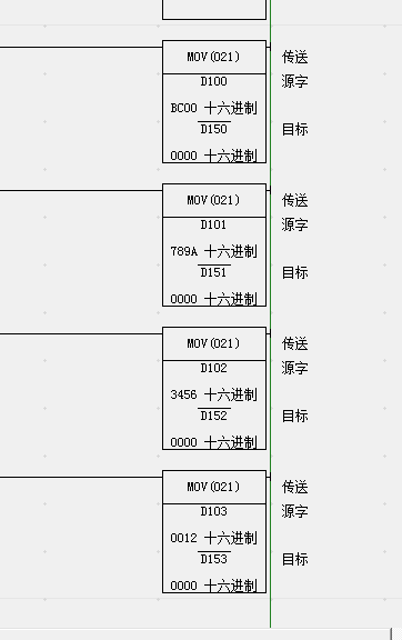

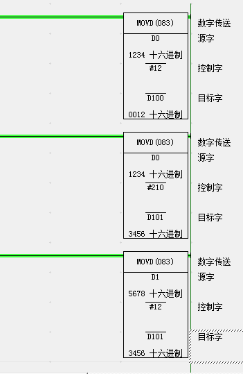

各位大佬请帮忙看下
寄存器:
d0:#1234
d1:#5678
d2:#9ABC
我想进行移位:
移位后:
d0:#0012
d1:#3456
d2:#789A
d3:BC00
请问,要实现这种移位用哪个指令,我用了XFRB SLD都不行啊,移位顺序不对。
通过大神们的启发,我也弄了个程序,虽然复杂,但也是一种方法。
再次谢谢各位!

asl指令,移位8次,试下,

引用第1楼寻找无于2019-05-13 10:36发表的 :
asl指令,移位8次,试下,
根据楼上提示,找到了NSFR,但是D的赋值顺序需要改变一下。

用MOVD

引用第3楼vv711于2019-05-13 19:25发表的 :
用MOVD
看过老外这么写
