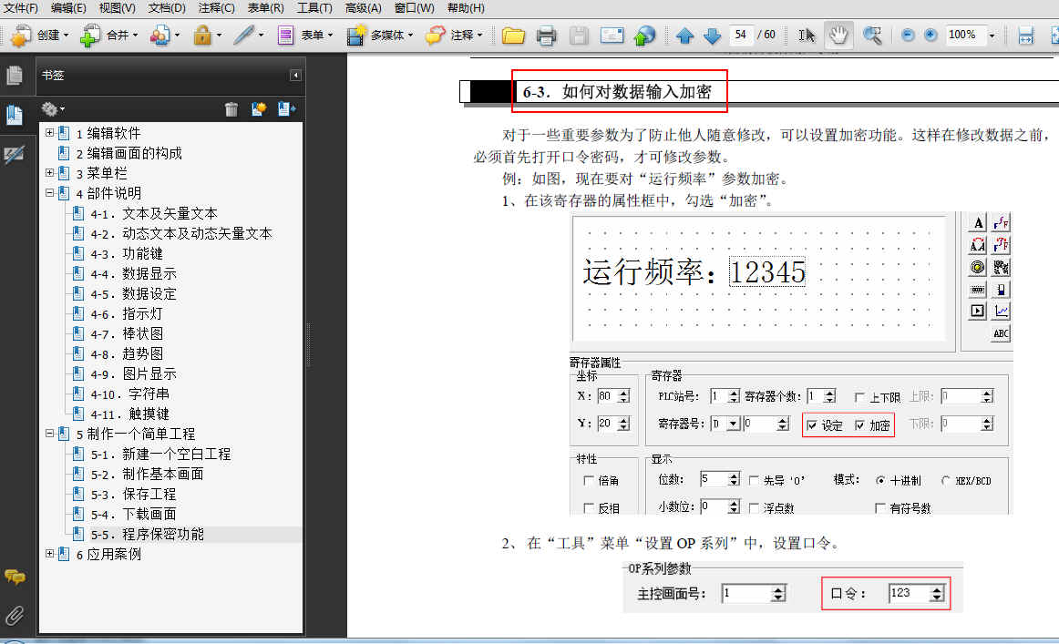

有大佬用过信捷文本OP320吗?
请问画面跳转如何加密,也就是如何制作一个隐形界面呢?

說明書第四章有提到,再配合實作應該就會了

必须看说明书,讲不明白的

只能设密码吧

参考,其实很简单的
