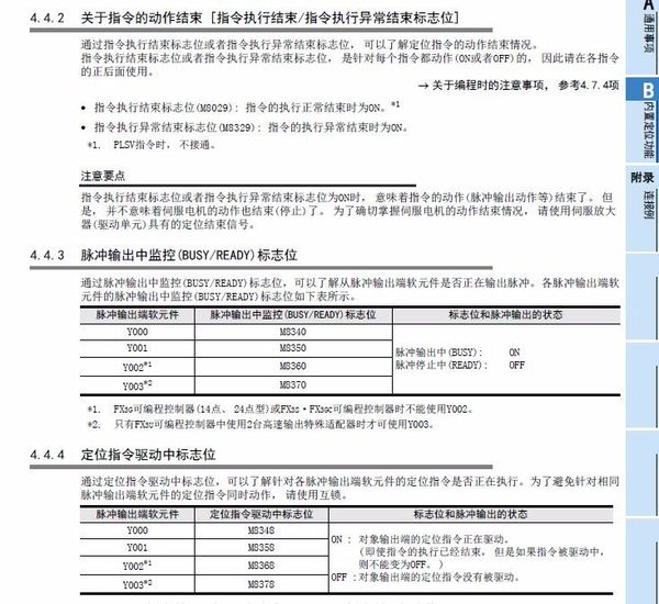

要求是 按下启动按钮,电机正转,正转过程中按下反转按钮无反应,必须正转完成才能反转,反转也一样,反转过程中按正转启动无反应 ,结束时才可正转,停止按钮随按随停。我程序写的只能正转过程中点反转就直接反转了,不能等到正转完成才反转 ,请问一下具体程序该怎么写,哪位好心人帮帮弟弟, 谢谢啊

脉冲输出时,不应该有特殊标志位记录“脉冲输出中”吗?又或者是“指令执行结束标志位”
以三菱为例,见下图:
求助:西门子200控制步进电机正反转问题
