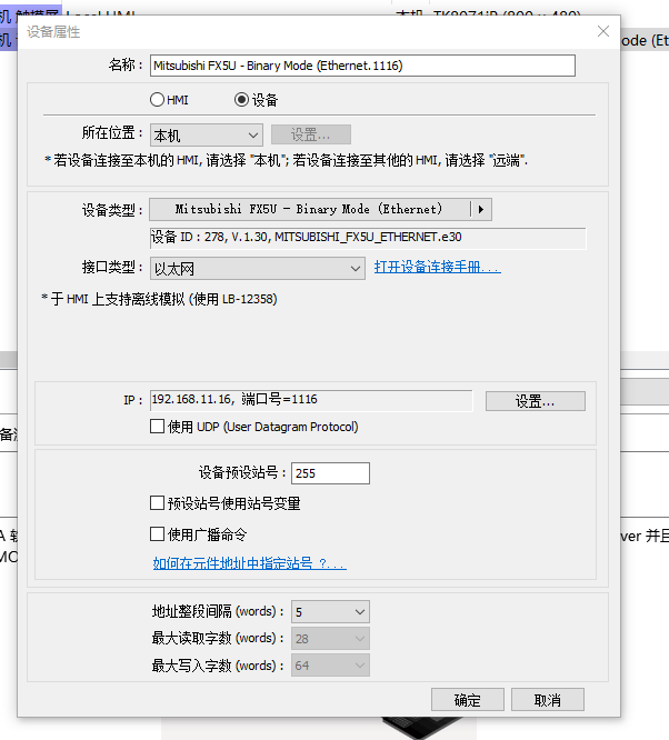

1.PLC IP地址:192.168.3.250 以太网配置:SLMP连接设备 TCP协议  端口号:4999
2.1#触摸屏界面 IP地址:192.168.3.251.触摸屏系统参端数:添加PLC IP地址:192.168.3.250 端口号:4999 站号:255

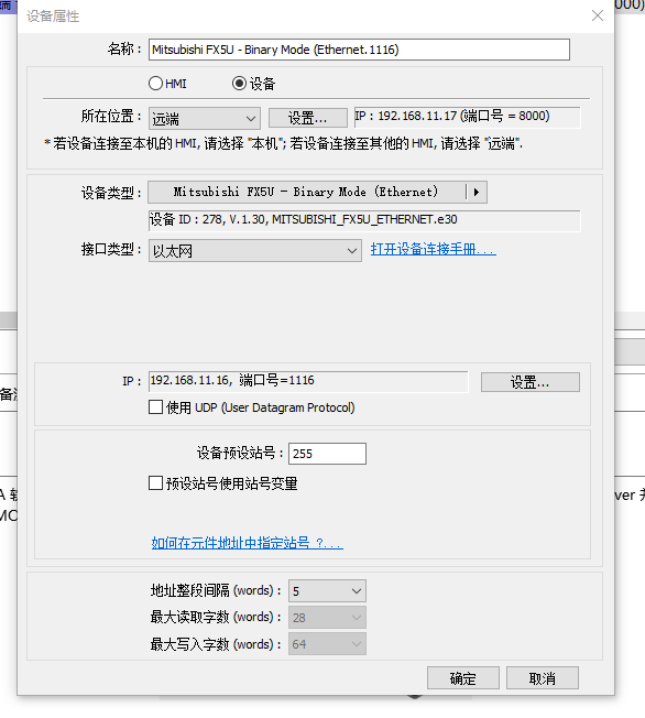

3.2#触摸屏界面 IP地址:192.168.3.252.触摸屏系统参端数:添加PLC IP地址:192.168.3.250 端口号:4999 站号:255。所在位置:远端  设备IP地址:192.168.3.251 端口号:800
4.网线要用直连网线。实际上跟用串口实现一机多屏一样,都需要设置主从(所在位置:远端)。
