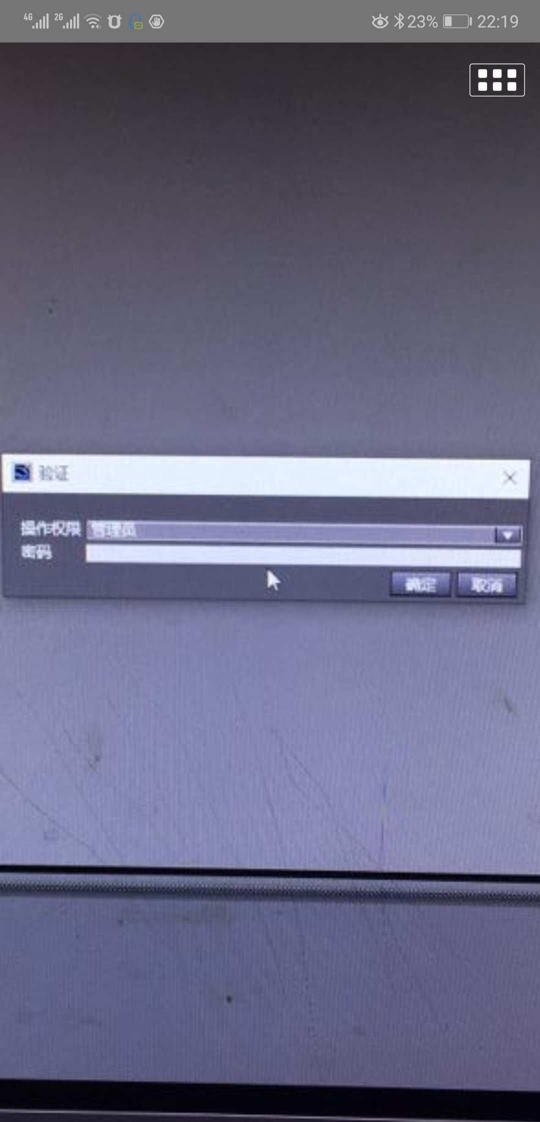

之前这个CPU模块NJ501-1300,厂家设置了密码,现在设备费了,想把CPU用起来但是有密码,怎么解决这个密码的问题?有了解的吗,需要发到欧姆龙吗? 软件是不是无解?里面的程序不需要了,清空就可以了。怎么搞?师傅们给个方向。谢谢

没用过这个模块,这个密码难道还是硬件锁?如果是程序密码,你直接拿个其他程序下载进去不就行了?

已经返厂了

如清空 控制器内程序,不用返厂自己就可清理了

不用返厂,通过安全模式进入把PLC重置

我可以格式化PLC,
