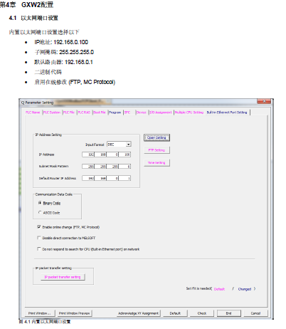

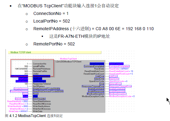

三菱03UDV通过modBUS tcp协议通讯,它只能用来做主站,但是应该怎么进行设置呢,求指教!

QJ71MT91

唯一见过的是功能块写的。
