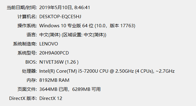

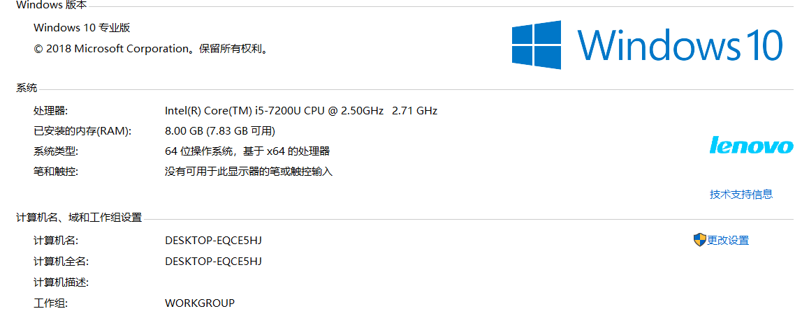

公司配了一台T570电脑,监控works2卡死了,在线写入程序要等1分钟才写进去。下面是配置,是什么问题啊,对电脑也不太懂,6500块钱。能不花钱改善一下。

跟电脑配置有半毛钱关系啊,比这差的配置照样能用。
你看看接口是不是松动,下载线是不是有问题吧

这电脑配置够用啊!别的问题。

系统win7稳定一点

是不是最近新买的电脑?如果是的话,新笔记本一般都有预装软件,其中应该有个McAfee的杀毒软件,试试卸载了。
去年在老东家的两台新笔记本,也遇到过用GX works2卡顿的问题,后面我拿到笔记本时,出于强迫症,把用不上的软件卸载。
当时就只卸了这个McAfee,然后GX works2就流程使用了。
可以参考一下

这个配置博途都可以跑了
