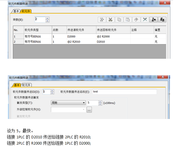

你这是PROFACE的吗?

是的,Pro-face

很好的方法,这对低档次PLC互联可能比较省成本      ,要是有样例提供就更好了

附件就是人机例子呀,
如果你还要看PLC这边如何用,可参考我发的案例
http://www.ymmfa.com/read-gktid-1668096.html
用的是台达HMI,原理是相同的
