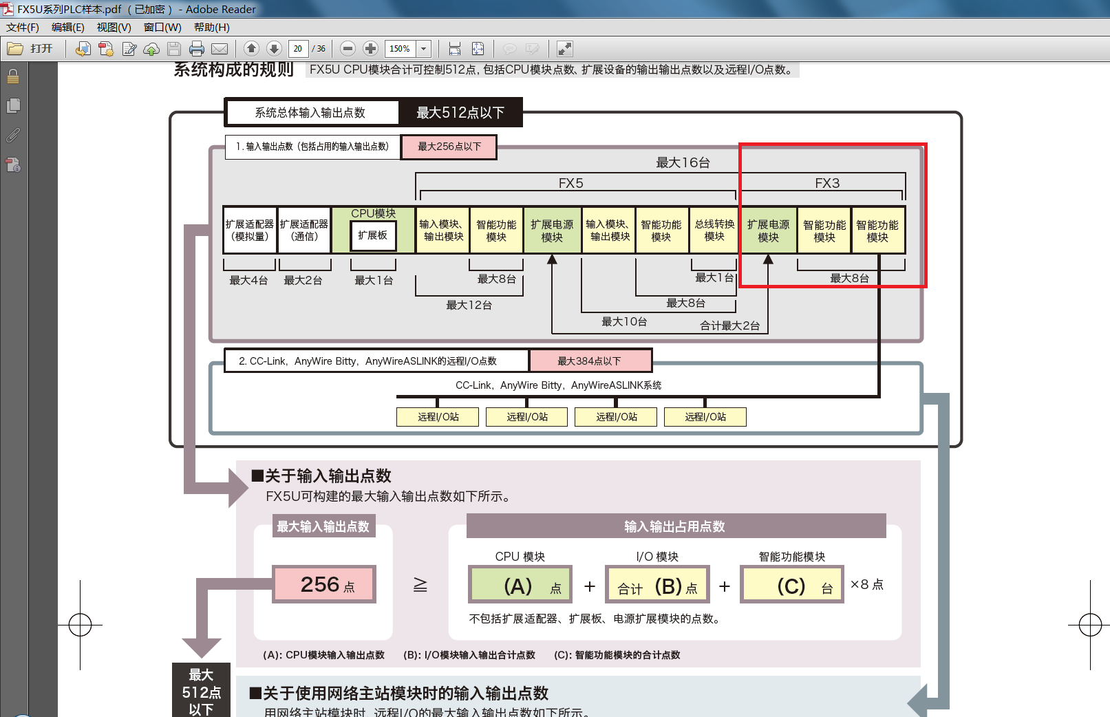

如题,谁能指点一下,或者有样例最好,谢谢了。不知道哪位大神有

你去看看5U的硬件手册,看看3PG的能不能挂在5U的上面用。

要加FX5-CNV-BUS才能挂FX3U-1PG。

最好用FX5-1PG简单点

要加FX5-CNV-BUS才能挂FX3U-1PG,用过了

挂是能挂,也可以用TO FROM
注意CNV-BUS也算一个模块,算站号的时候别搞错了

既然使用了FX5U的PLC了,为什么不用FX5-16ET/E脉冲扩展模块了,使用这个脉冲模块编程非常方便,这个模块的IO命名跟普通的IO扩展模块一样,脉冲定位指令跟主体PLC编程方式一样,直接使用IO口就行了,1PG使用起来太麻烦了。具体使用方法可以看一下说明书。
