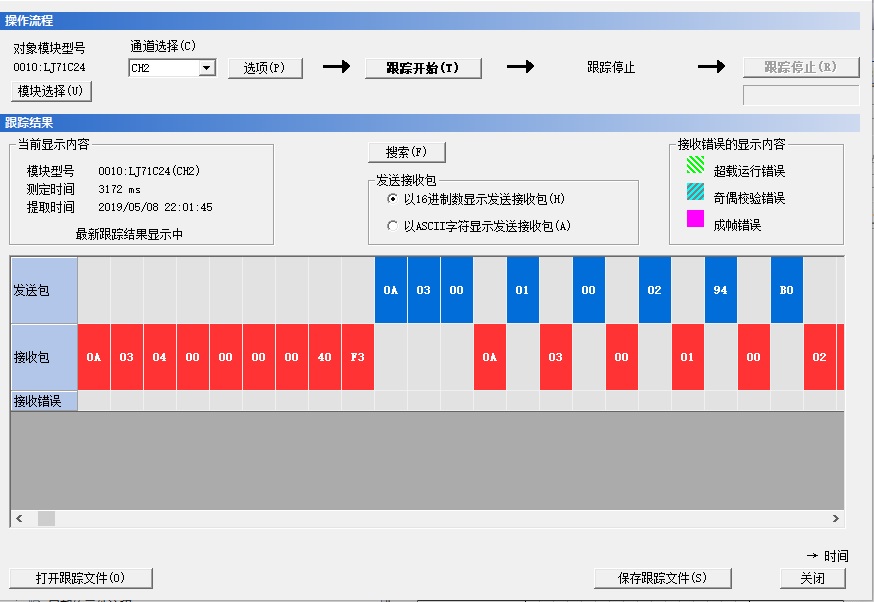

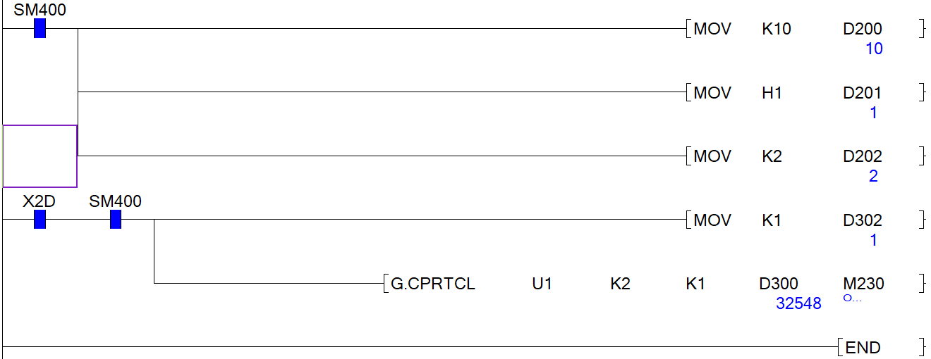

请教各位监控modbus通讯,为啥一直报7F24H报警,监控通讯不是连续的。谢谢

回波禁止功能设置一下

你看看参数配置对应的寄存器与报文格式是不是对应的
