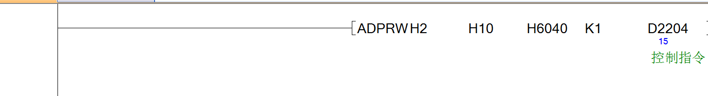

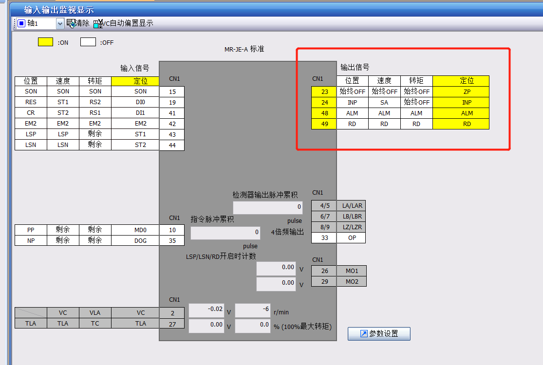

点动PLC,伺服不转,滞留脉冲一真 在变化。然后伺服驱动器就报警,误差过大。监控伺服IO。伺服使能并没有打开

我的伺服显示 也没有问题

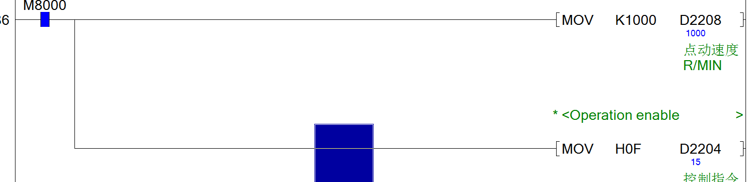

指令前加个M8012间断一下试试

我看了楼上黄晓的还有其他人的相关贴子和案例,介绍一点都不详细!程序也是个半头!绕了好大的弯,终于成功了。并上传上来,供后来者学习。个人觉得,学问这个东西,千万不要藏着掖着。
