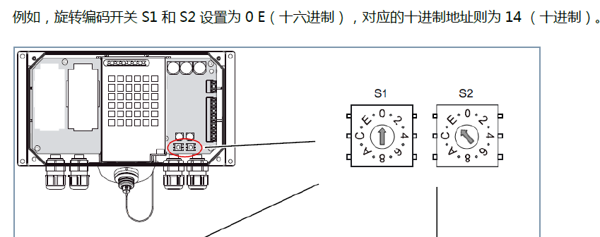

最近公司一台用西门子数控系统的抛光机出问题,老外远程连线认为HMI与NC不能通讯问题如下:

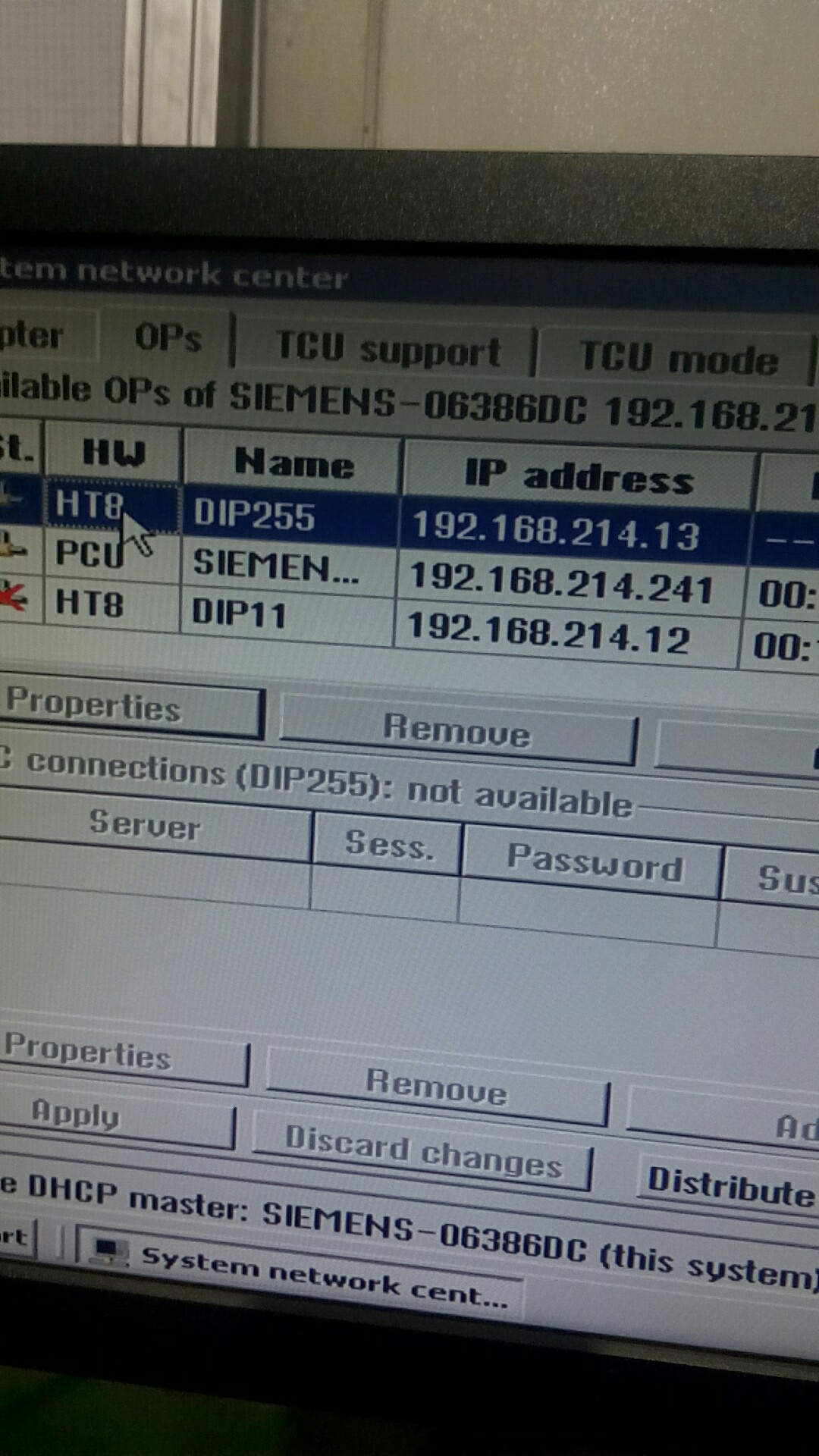

示教器HT8经PN Basic转接盒与主机通讯,查了西门子手册,在PN Basic转接盒中设为地址为11,也就是两开关1设为0,另1设为11,按手册例子,HT8应显示地址为DIP11才对,但是,现在显示为DIP255,也就是两开关都为F,是PN Basic转接盒坏了?或者是HT8坏了?
HT8地址变成255,确认后,在网络中心就多了个HT8,而原来的HT8不能用。

这是手册示例,而现在设为11,HT8地址变成255
